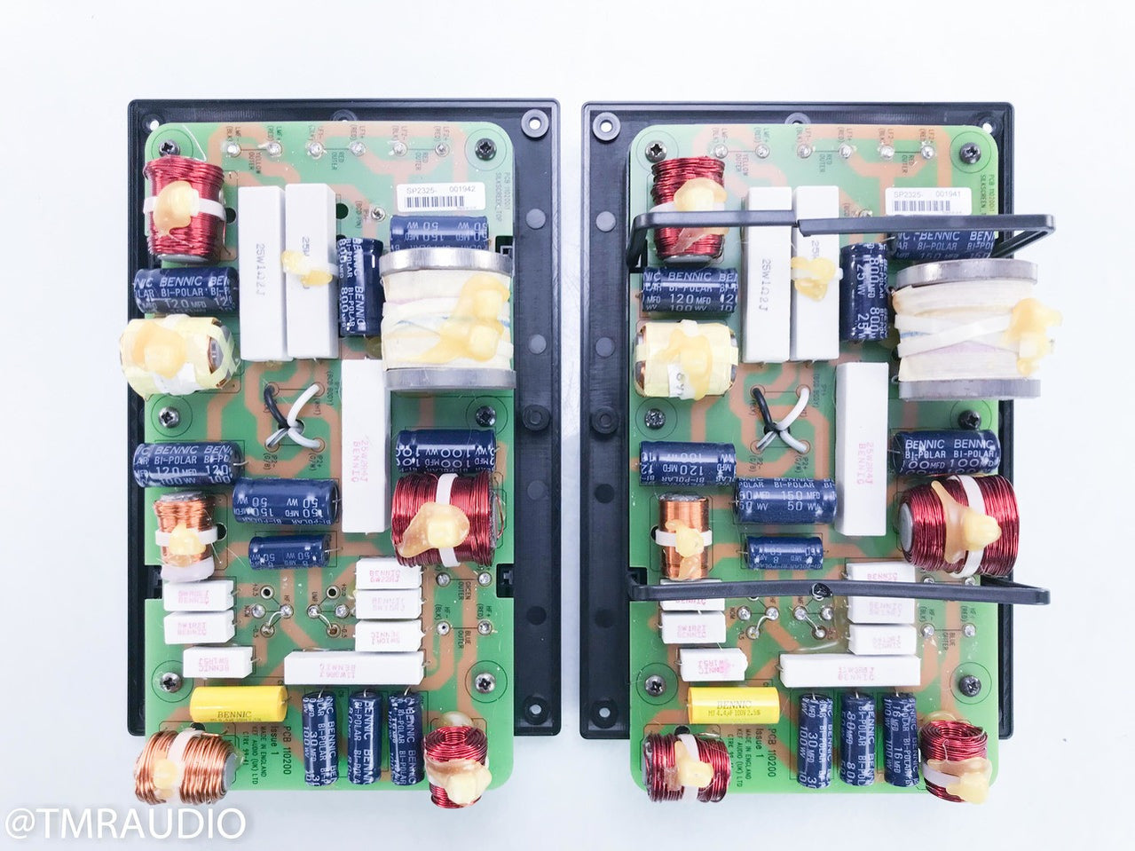

Er zitten geen elco's in die uit kunnen drogen een meestal zijn het MKT condensatoren van hoge kwaliteit, die hoef je niet te vervangen tenzij je graag wat wil gaan tweaken aan de filtering....
Er kunnen wel degelijk uitdrogende elco's in de filters van luidsprekers zitten. Dat zijn bipolaire elco's. En ja, in de loop van de tijd kunnen deze afwijken van de oorspronkelijke waarde die zij ooit hadden.
Voorbeeld van een scheidingfilter met bipolaire elco's:
