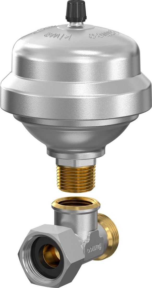

The matrix even kijken op het internet naar een waterslag demper. Ziet er uit als een expansie vat voor een cv maar dan kleiner.
Deze vlak voor de kraan plaatsen.
Dan is het verleden tijd.

Een waterslagventiel of waterslagdemper, dat noemde ik ook al overigens.
Dit is er een voorbeeld je van maar je hebt er ook die iets anders uit zien.

Hij kan ook op een andere plek in de leiding gemonteerd worden the matrix.
Deze van BT is door iedereen te plaatsen zonder een leiding te onderbreken. Biv. in de meterkast. Knel t stuk 22x1/2x22 in de leiding en de demper daar in draaien.
Overigens was die van mij maar een voorbeeld, ziet er misschien wat groot uit op de tekening, maar er zijn zoals je zelf al zag, verschillende vormen en maten verkrijgbaar.
Zo is er ook zo een die jij zag via Bol (klik) te verkrijgen, morgen leverbaar, kost alleen een kleine 10 euro meer.
