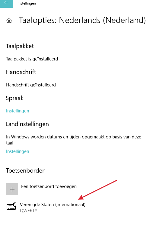

Even aanvulling op die taal.
In Windows 10, ga naar instellingen -> Tijd en Taal en kies dan links in de balk Taal.
Windows Weergavetaal zal daar op Nederlands staan.
Daaronder zie je "voorkeurstalen" als het goed is staat daar alleen Nederlands (Nederland).
Klik daar eens op, dan kun je op "opties" klikken.
Dan pas krijg je de toetsenborden te zien en daar hoort er maar 1 te staan.
Als er hier nog andere toetsenborden staan (bijv. Nederlands), dan verwijderen.

Jouw beschrijving werkt hier heel anders. Is waarschijnlijk voor windows11.
Maar schijnbaar draait het nu toch goed
Ik kan alleen engels(verenigde staten) kiezen
Dat is raar. Staan de landinstelling dan wel op Nederlands?
Neen exact hetzelfde want dat schreef ik namelijk ook:
En ik draai geen W11.
Ik vraag me nu alleen nog af waar jij Engels (Verenigde Staten) tegen komt.

Als er die twee keuzes zijn, lijkt het toch alsof er nog altijd meer toetsenborden aanwezig zijn. Vreemd.
Ik vind het sowieso raar dat Windows al minstens sinds W95 nog een Nederlandse versie toetsenbord heeft. Misschien toen nog wel maar zeker al vanaf XP werd er geen Nederlands toetsenbord (met " boven de 2) meer verkocht of gebruikt. Dus vanaf XP had een dergelijk toetsenbord al lang verwijderd kunnen worden uit Windows. Maarja, ze veranderen dingen die net niet nodig zijn en laten rommel staan wat al lang weg had gekund, typisch Microsoft.

Geen icon te vinden met tijd en taal maatr tijd en datum
Gezocht op taalinstellingen kom ik hier
Klik ik op toetsenbord
Dan
Nergens zie ik een mogelijkheid om apart voor een toetsenbord te kiezen.
Er zit wel een toetsenbord in configuratie maar daar zitten de notatie settingen.
Kies ik regio dan kan ik alleen kiezen voor verenigde staten en wil ik een screeshot maken , bam er is een probleem........Uit
Herstarten lukt nog niet zwart blijft zwart
Deel 2 komt nadat ie weer start
Ah heb even op mijn dell gekeken en daar zie ik achter nederland wel de 3 puntjes (opties) en zie ik die querty toetsenbord vs int
Bij deze dell ontbreekt dat
Einde toetsenbord keuze.
