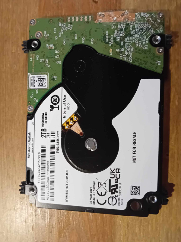

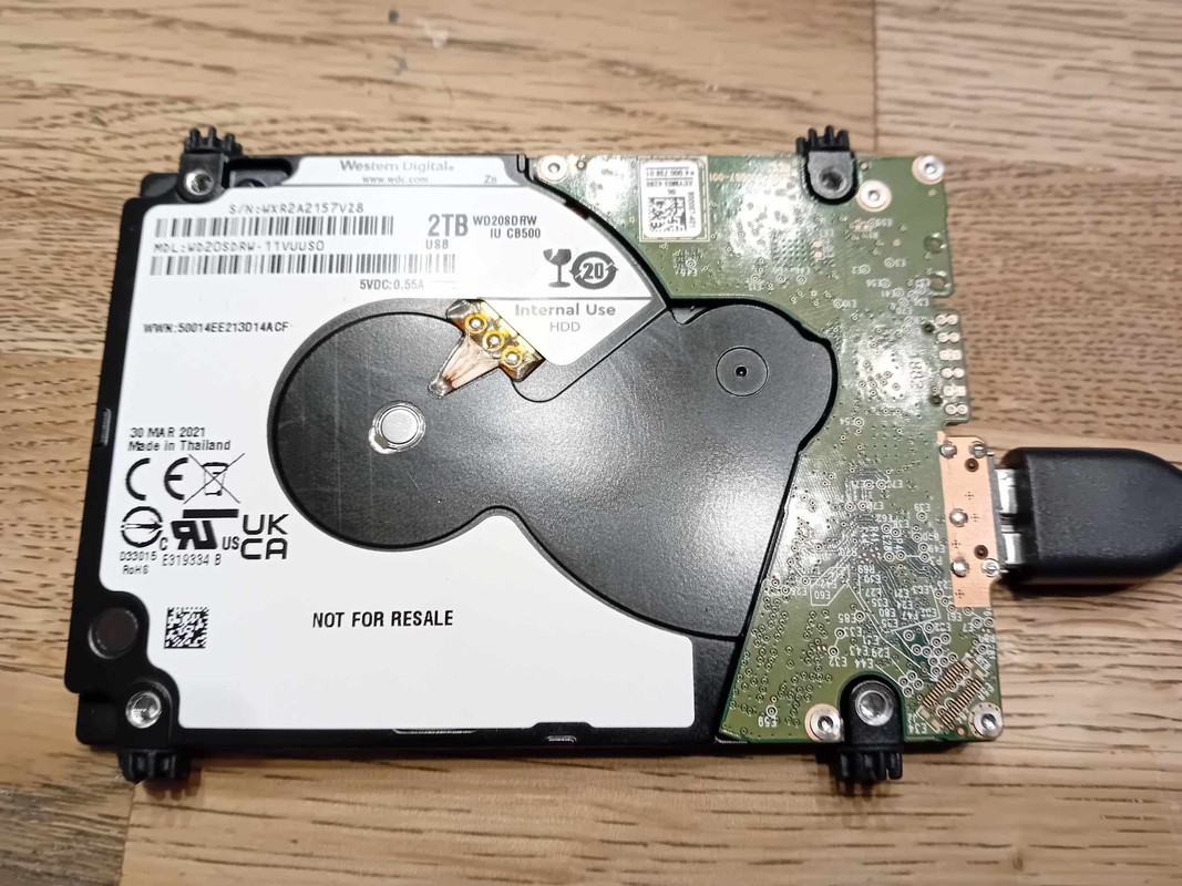

Ook de externe harde schijf doet het niet meer, de kabel heeft klem gezeten tussen een deur
van mijn computerkast, hierdoor is er een scheurtje in de prinplaat gekomen op het punt waar
de kabel aangesloten is.
Deze kan ik wel uit de behuizing halen, maar het is een ander type waar dus geen aansluitingen zitten
zoals sata en stroom.
Ik zal er morgen wel eens een foto van maken.
Dus ook deze is denk ik overleden, want ik zou niet weten hoe ik zo'n printplaatje moet vervangen?
Ja graag want normaliter zitten er in externe behuizingen toch wel gewone sata schijven dus dan ben ik eens benieuwd.
Voor het vervangen van zo'n printplaatje zijn er diverse Youtube filmpjes te vinden.
Hieronder is een voorbeeld maar er zijn er uiteraard meer te vinden, het is wel een precair werkje zonder garantie uiteraard. Maar ja, proberen kost niks als ie toch weg moet. Nadeel is dat je dan spul moet gebruiken van een werkende schijf, dus als het tegen zit kun je die nadien ook wegkiepen.

Wat dat printplaatje betreft ben ik niet duidelijk geweest.
Het is de connector van de externe schijf, daar zit bij het stekkertje een barstje in de printplaat.
Op deze staan al mijn foto's en films. :unsure:
Ik zou niet weten hoe dit te repareren is, ik kan het iig niet, misschien @Dr.Z ?
Ik denk dat ik iets gevonden heb om de externe schijf te redden?
Maar de kleine schroefjes, is dat torx?
Maar wat zijn die 6 pinnetjes naast de connector?
Die maat heb ik [nog] niet.
Hopelijk gaat het werken. Op mijn mobiel zie ik niet of het torx is, maar dat wordt wel vaak gebruikt.
Op Bol staan soms van die setjes met mini schroevendraaiers. Bij Ali e Temu zal het goedkoper zijn, maar dan moet je waarschijnlijk minstens 6 weken wachten.
@freggel1 , wanneer het barstje zich beperkt tot de connector ingang, dan is het leed nog wel te overzien maar het is de vraag of je daar het tikken mee oplost.
Hoe dan ook, het is tevens maar de vraag in hoeverre de data op de schijf jou lief is, want elke vorm van "reparaties" of poging tot kan leiden tot onherstelbare hardware.
Het kan zijn dat de schijf geen juiste of te weinig spanning krijgt vanwege de barst bij de entree en zul je in dat geval ontzettend veel geluk hebben.
yes!
aangezien dit een 2.5" hdd is vermoed ik dat de print voor 2 types is
usb zoals nu en sata
dan lijken die 6 "pinnetjes" het voedings gedeelte kunnen zijn van sata
ook gezien de plek op de print tov de andere (waar nu usb zit) en de gleuven in de print
@Dr.Z, ik heb het weer verkeerd uitgelegd.
Het tikken is in de gewone hd, de externe tikt niet, die heeft alleen dat barstje in de print.
