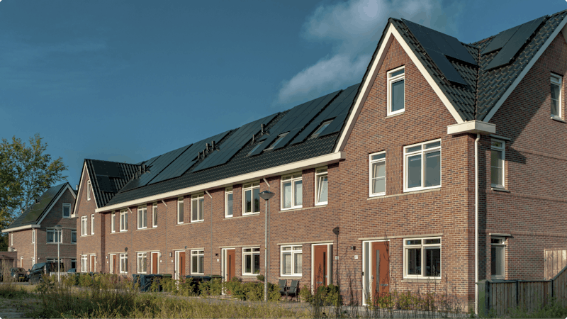

De titel een beetje humoristisch gemaakt maar de vraag is serieus.
Wij hebben vernomen dat ze volgend jaar hier de huizen gaan opknappen. We krijgen kunststof kozijnen, dubbele beglazing, nieuwe spauwmuurisolatie en een nieuw (ik denk geïsoleerd) dak. Verder misschien nog iets van sanitair maar dat weet ik niet zeker.
We kunnen tegen die tijd zelf kiezen of we 4 zonnepanelen willen hebben of niet.
De vraag is nu of dit het waard is. De vrouw van de bouwvereniging zei dat als je 1500 kWh per jaar gebruikte je het er wel uit haalde. Maar is dat tegenwoordig nog wel zo?
Misschien dat de zonnepaneel bezitters daar hier een ervaren blik op kunnen werpen. Ik weet (nog) niet wat die 4 panelen opleveren aan stroom maar vraag me af of het voor mij gunstig is met mijn gemiddeld toch snel 3800 kWh per jaar.
1.) De zonnepanelen kosten een verhoging in de huur van 10 euro per maand (dus 120 euro per jaar).
2.) Als ik me niet vergis hanteren de energiebedrijven een hoger stroomtarief per kWh als je zonnepanelen hebt.
3.) Terugleveren kost geld, maar de vraag is hoeveel ik nog terug lever bij mijn verbruik.
4.) Klopt het dat het vast recht ook omhoog gaat of is dat onzin?
5.) Saldering mag niet meer meegeteld worden, dat stopt per 2027 en dat wordt misschien nog niets van 3 maanden van profiteren dus laten we dat maar niet mee tellen.
Mijn vraag is dan, is het dan toch nog wel interessant voor mij? Of verdien ik er sowieso aan gezien mijn hoge stroomverbruik?
Of is het toch af te raden en zo ja waarom?
