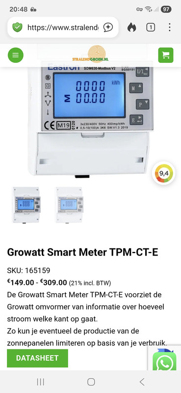

Mensen die dat niet op hun omvormer kunnen instellen kunnen er altijd nog een slimme meter tussen hangen, is dan binnen een jaar terug verdiend.
Ik neem aan dat je dan een extra slimme meter tussen hangt die jouw eigendom is? Wat kost zo'n meter dan en moet de netbeheerder dat doen? Kun je die dan op een of andere manier zo instellen dat ie niet teruglevert? Of hoe werkt dat?
Bij de meeste omvormers kan je het actieve vermogen zelf instellen, dat doe je in de app. Gaat dat niet kan je tussen je omvormer en je elektriciteitsmeter een "slimme" tussenmeter plaatsen. Deze kan je dan zo instellen dat hij alleen maar het eigen verbruik teruglevert en niks naar het net.
