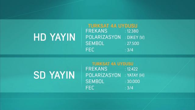

vorig jaar melde ik al dat men van plan was om TRT 2 weer in het leven te roepen.
door allerlei omstandig heden werd dit een jaar uitgesteld.
zojuist via een vriend uit turkije doorgekregen de transponder waar op dit moet gaan plaats vinden.
TRT 2 Türksat satellietfrequentie
Frequentie 11.958
Polarisatie V - Verticaal
symbool 27500 FEC 5/6
Eind januari
