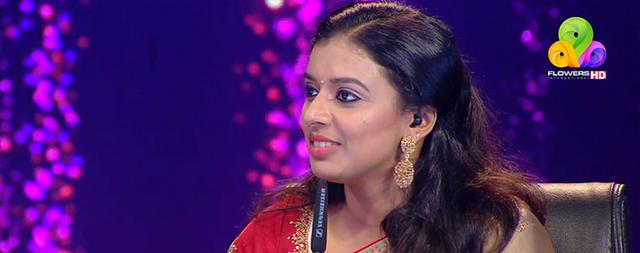

21,6 oost:
In Europa kunt u de internationale versie van Flowers in HD-resolutie ontvangen.  Flowers International HD- televisie verscheen op de Eutelsat 21B (21.6 ° OL) satelliet. Het Indiase kanaal Flowers in de taalversie Malayalam komt uit de staat Kerala.
Flowers International HD zendt in Europa uit als een SCPC-kanaal
Eutelsat 21B (21.6 ° OOSTERLENGTE)
tp. C3 (. 11,232 GHz, pol H, SR: 2583, FEC 5/6, DVB-S2 / 8PSK)
ID: Flowers International
PID V: 2001
PID A: 2002 (Malayalam)
PID PCR: 2001
SID: 2000
PMT PID: 2003
Codering: ontbreekt (FTA)
groet uit het vrije friese land

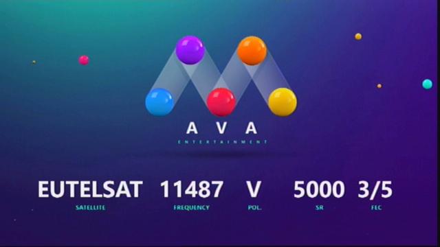

AVA
eutelsat 10 East:
11487 v 3/5 5000 dvbs-2 fta

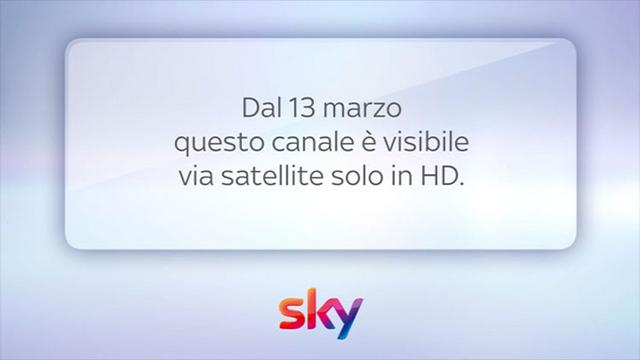

hotbird:
diverse italiaanse SD zenders die fta zijn worden vervangen door uitzendingen in HD
dit betekend dat deze zenders niet meer fta beschikbaar zijn , daar de HD versie`s onderdeel
worden van het gecodeerde aanbod van  sky italia.
een voorbeeld hiervan is :
Class Horse TV is opgedragen aan mensen die van paarden houden en gepassioneerd zijn door paardenraces.
De eerste uitzendingen vanaf positie 13 ° E begonnen in april 2010 en waren altijd gratis beschikbaar in FTA.
Technische kenmerken van Class Horse TV HD
Eutelsat Hot Bird 13B (13.0 ° O)
tp. 75 (12.207 GHz,  H, SR: 29900, FEC: 3/4, DVB-S2 / 8PSK)
ID: Horse TV HD (ID eerder: HorseTv )
PID V: 167 (MPEG-4 / HD)
PID A: 434 (ita)
PID PCR: 167
SID: 11425 PID
PMT: 1013
Provider: SkyItalia-
codering: Cisco VideoGuard
bij realtime SD • Eutelsat Hot Bird 13C (13 ° OL), 12,65 GHz freq., V, SR 29900, FEC 5/6, DVB-S / QPSKis sinds  13 maart de volgende mededeling te zien
