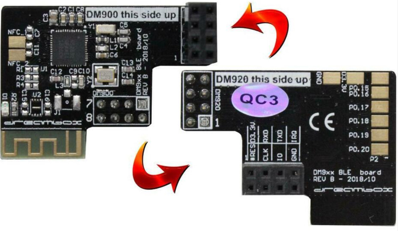

BT-Dongle ingebouwd (uiteraard volledig stroomloos!). Deksel nog open gelaten…
Box opgestart met DreamOS 4.3.2r14 firmware. Er zou een melding moeten verschijnen ‘a new bluetooth device has been found’ en ‘Install now’. Niets van dat alles.. Batterijen zaten al in de geleverde RC20 BT/IR dus gewoon genavigeerd naar ‘Devices>Input Devices’. Daar dan de melding ‘No Firmware found, install?’. Druk op ‘Yes’.. Vervolgens een ‘baud-barf’ van blablabla….failed!
Nou ja, denk ik: heb Barry-Allen multiboot dus probeer een nieuwer image. Mooi nada. Geen enkel image komt met de bevrijdende melding ‘A new bluetooth device …….’
Als extraatje nog eens geprobeerd na het volledig uitschakelen van de box. Geen succes…
Naar Dr********p.de gebeld. Alles uitgelegd.. Hun bevinding: stuur maar terug! Moet nog vermelden dat de BT module keurig in een gesloten nieuwe verpakking zat.
Vandaag de BT module terug ontvangen, BT module umgetäuscht.. Was nieuw dus meteen DOA..
Nieuwe BT module ingebouwd en gestart. Zie daar! Keurig melding dat er een nieuwe BT apparaat is gevonden. Firmware in no-time geïnstalleerd.. RC 20 BT/IR ingesteld. De knoppen reageren over-enthousiast dus de key-delay en repeat moeten echt aangepast anders is er niet mee te werken!
