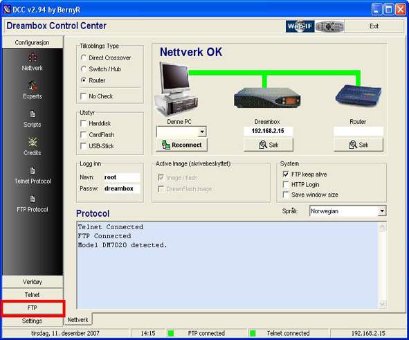

Zet je Dreambox aan. Daarna zul je FTP en telnet moeten gebruiken. De gevorderden weten wel hoe dat moet. De beginners kunnen het beste een stukje software als DCC gebruiken. Deze is op onze site te downloaden en gebruiken we ook als voorbeeld in deze handleiding.
1.) Start DCC en gebruik de FTP optie daarvan.

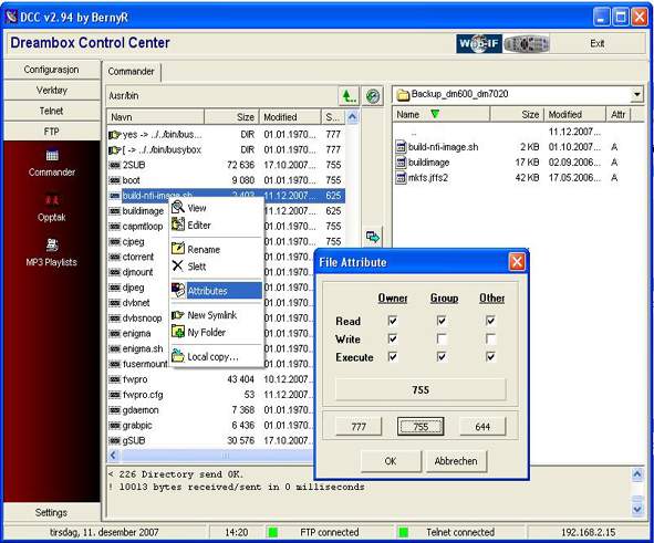

2.) Ga in het linker vensters naar de /usr/bin directory. In het rechter venster ga je naar de tijdelijke directory waar je het bestand hebt uitgepakt. Selecteer dan de 3 uitgepakte bestanden buildimage, build-nfi-image.sh en mkfs.jffs2 en kopiëer deze naar de /usr/bin directory van de Dreambox.
3.) Klik nu met de rechter muisknop (in het linker venster dus de /usr/bin directory) op het buildimage bestand en kies "attributen". Klik dan op 755 en daarna op OK. Doe dat ook voor de andere twee bestanden die je overgezet hebt.

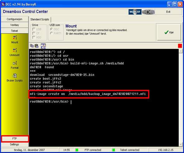

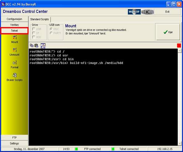

4.) Log nu middels telnet in op de Draembox, of als je DCC gebruikt, selecteer links dan gewoon de Telnet knop. Type dan de volgende commando's en druk na elke regel op de enter toets:
cd /usr/bin
build-nfi-image.sh /media/hdd
(als dat niet werkt, zet dan nog een punt en frontslash voor het commando dus ./build-nfi-etc.).
Heb je geen harddisk in of aan je Dreambox dan heb je een USB stick met voldoende ruimte nodig, in dat geval wordt het commando:
build-nfi-image.sh /media/usb
Heb geduld, dit proces kan een aantal minuten in beslag nemen!

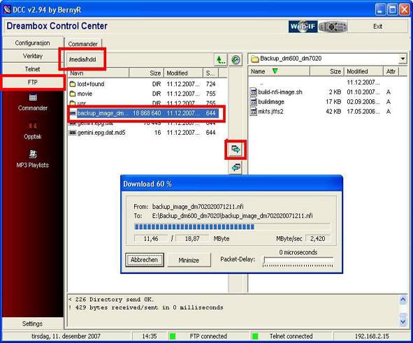

5.) Zoals je kunt zien is er nu een backup image gemaakt op je hdd of usb. Klik in DCC nu weer op de FTP knop links.
6.) Ga nu naar /media/hdd of /media/usb en kopiëer je backup.nfi bestand naar je pc.
cd /usr/bin
