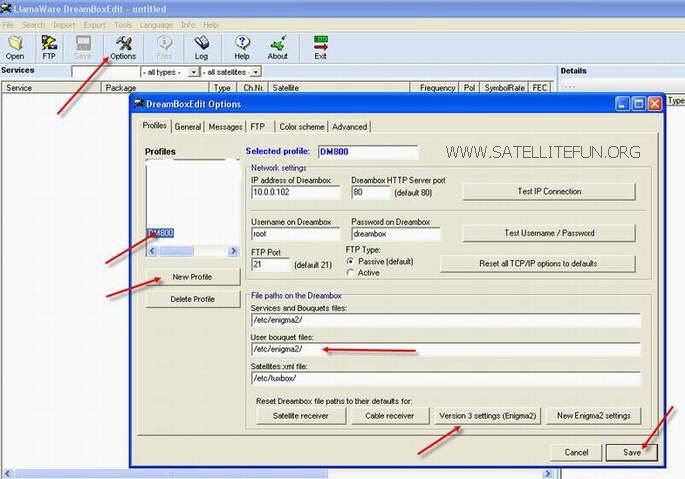

Het omzetten van een Dreambox zenderlijst van bijv. de 7000 of de 7020 naar een Dreambox 800 zenderlijst.
Kijk eerst naar deze (klik) handleiding om te werken met DreamboxEdit.
Converteren is heel eenvoudig. Je hebt wel de nieuwste DreamboxEdit nodig (hier te downloaden).
1.) Maak op je pc een directory aan bijv. DM 800
2.) Ga in DreamboxEdit naar options, maak een nieuw profiel aan, vink enigma2 of new enigma2 settings en klik op save. Noem dat profiel bijv. DM800.
3.) Kies nu weer je originele profiel van je 7000 of je 7020 of waar je zenderlijst van is en klik save.
4.) Open je favoriete zenderlijst en opent deze in Dreamboxedit voor je Dreambox 7020.
5.) Ga nu weer naar options, kies profiel DM800 en klik op save.
6.) In het hoofdscherm waar de zenderlijst staat klik je nu op "file" en kiest dan "save as" en verwijst naar de DM800 directory die je hebt aangemaakt.
7.) Opslaan daar en klaar is kees. Je hebt nu een 70xx lijst geconverteerd naar een 800 lijst.
Wat ik daarna zelf doe is DreamboxEdit sluiten, daarna open ik hem weer, kies het DM800 profiel, laadt de zonet opgeslagen settingslijst weer en pomp hem dan naar de Dream.
Hetzelfde kun je ook doen als je naar een DM8000, een DM7025 of een DM600 wilt converteren. Dan hoef je alleen even in deze handleiding de juiste namen te vervangen. Feitelijk kun je dus op deze wijze enigma1 settingslijsten naar enigma2 converteren.
Makkelijker kan het eigenlijk niet.
