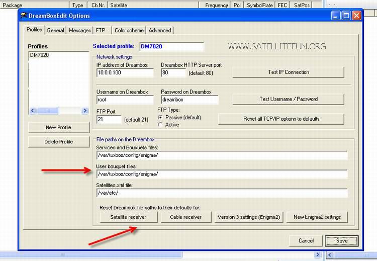

2.) Start het programma op, en klik op de knop "Options".
Onderaan zie je enkele knoppen. Deze zijn belangrijk afhankelijk van het type ontvanger wat je hebt.
Voor Dreambox 5620, 500, 500+, 600, 7000 en 7020 (dus alle Enigma 1 toestellen) voor de optie "Satellite Receiver", dus de meest linkse knop.
Voor Kabel ontvangers, dus de C types, kies voor Cable Receiver.
Voor de 7025 kies de 3de knop, dus "Version 3 settings (enigma 2)".
Voor de 800 en de 8000 kies de 4de knop New Enigma 2 Settings.
Eigenlijk zijn de 2 laatste knoppen hetzelfde, maar dit is hoe ik het normaliter zelf doe.
Vergeet na het kiezen niet op SAVE te klikken aan de rechterkant.

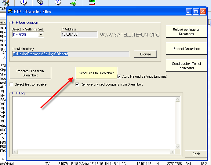

Als de lijst geopend is, klik dan op de tweede knop van links genaamd FTP.
En dan gaan we de zenderlijst naar de Dreambox sturen door op "send files to Dreambox" te klikken.

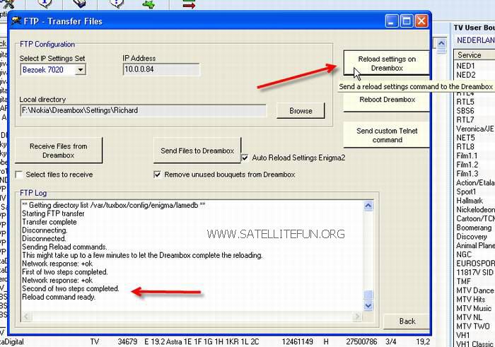

4.) Indien deze procedure klaar is zijn er een aantal mogelijkheden die je kunt doen. Persoonlijk controleer ik het liefst eerst of alles goed is gegaan door na de overdracht rechts boven op "reload settings" on Dreambox te klikken.
Controleer in het statusscherm (zie pijl onderaan) of dat ook goed is gegaan.
Nu kun je DreamboxEdit sluiten en druk nu op je ontvanger op de knop die je de zenderlijst laat zien, daarna op de blauwe knop voor de boeketten als je boeketten hebt.
Alles zou nu correct moeten zijn.
