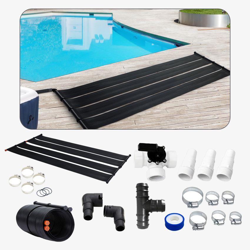

Ik heb een Jacuzzi, dingen zijn 1.80m rond en 66 cm hoog, maar waterdiepte is zeg maar 60 cm.
Nu wil ik het ding eigenlijk ook verwarmen als de zon schijnt maar het geen 30 graden is buiten. Er zit verwarming in maar dat duurt veel te lang en kost een bak elektriciteit en ik heb geen zonnepanelen.
Toen kwam ik de volgende tegen:
Solar zwembadheater
110x64x14cm | Waterland
Kost 80 euro.
Er is nog een soortgelijke van 50 euro.
Panel | SHP-1 | Waterland
Een nichtje van me heeft een zwembad van 2 bij 4 meter en 1 meter diep en die kan met dat ding het zwembad 3-5 graden verwarmen zegt ze.
Alleen weet ik niet hoe lang je daarvoor de pomp moet laten lopen want dat is uiteraard nodig.
Nu laat ik bijna elke dag de pomp 2 a 3 uur lopen voor de chloor rond te spoelen en de algen tegen te gaan, maar zou dat genoeg zijn voor mijn kleine Jacuzzi om die 5 graden te halen in die tijd?
Wie heeft met zoiets ervaring?
Of zijn er betere alternatieven voor niet te duur?
NB! Als het buiten 28 graden is heb ik geen verwarming nodig, dan blijft de Jacuzzi warm genoeg, ik hoef hem geen 40 graden of zo te hebben, als ie rond de 30 zit is warm zat.

Eem mooie tussenoplossing is er echter ook. Efficiënter dan een zonnepaneel en ook nog oprolbaar.
Zo'n doe het zelf verwarming heb ik ooit eens gemaakt @boets.
Je hebt flink wat meters tyhleenslang nodig om het een beetje te verwarmen.
@Peer, van die matten heb ik in het verre verleden ook weleens gehad, had er hier 12 liggen, maar dat was niet echt een succes, heb toen maar een warmtepomp en een goed solarzeil gekocht voor de afdekking, is in ieder geval een stuk effectiever. Warmtepomp gebruiken wij bijna nooit, het solarzeil warmt het water goed op als de zon erop schijnt en houd 's nachts het water redelijk op temperatuur.
@Dr.Z Dat gaat helaas veel te ver over budget.
@boets Op Tweakers staat een heel verslag van iemand die dat zo zelf gebouwd heeft met allerlei testen. Moet je ook weer een flinke pomp hebben en hij zat aan materiaal tegen de 180 euro aan.
@Peer Intex heeft ook van die matten maar daar zijn veel klachten over.

Die bollen heb ik gezien @Dr.Z kosten iets van 89 euro nieuw, die zonneplaat van mijn initiele post is 79 euro.
Op zich is dat nog wel te doen, maar het gaat mij er om te weten of hier iemand ervaring mee heeft en dan met name hoe lang een pomp aan moet staan voordat het water verwarmd is.

Zo'n warmtepomp is leuk,m aar dat is 2,56 kWh per uur. Adviseerbare water flow "2 kuub per uur". De hele inhoud van mijn Jacuzzi is 2 kuub zeg maar.
Ik ga nog eens testen wat die andere pomp wat ik heb doet aan verbruik. Als dat een beetje mee valt dan ga ik me nog eens verder orienteren op zo'n bol of zo'n zonneplaat van mijn initiele post.

Als je toch een extra pomp hebt, kun je deze gebruiken om het water rond te pompen met zwarte tyhleenslang ongeveer 100 meter die je vastmaakt op een rooster, zet deze in de zon en pomp daarmee rond.

Water was iets van 16 graden of zo gisteren na vullen. Vandaag na een dag gewone warmte en wat zon staat het op 23 graden. Dus ik denk dat we hem morgen na een dag van vol zon van 30 graden wel op 26 a 27 graden krijgen en dat is genoeg. Misschien dus toch geen extra verwarming nodig.
