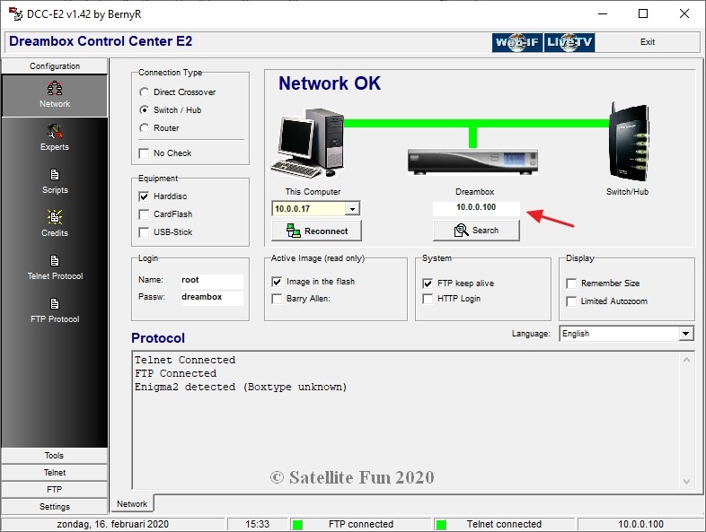

Als je het programma start zal het proberen een verbinding met je ontvanger te maken. Je moet dus wel het ip adres van je ontvanger weten. Dit kun je terug vinden via het instellingen menu bij de netwerk instellingen.
Het ziet er dan als volgt uit:
Het ip adres van je ontvanger komt waar de rode pijl staat.
Als bovenaan "Network OK" staat en de hele lijn groen is heb je verbinding en klik je links op FTP (zie pijl links in de afbeelding).

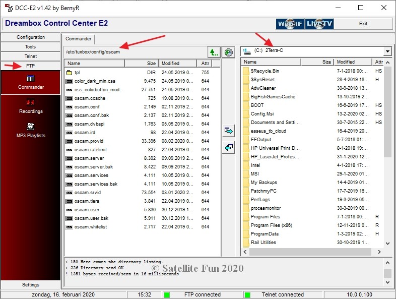

Links kies je voor Oscam dan voor de directory /etc daarin kies je /tuxbox en daarin kies je /config en daarin weer /oscam en zo kom je uit in de juiste directory, zie de middelste rode pijl in onderstaande afbeelding.
Voor CCcam moet je naar de directory /etc gaan, daarin staat de CCcam.cfg en evt. een CCcam.prio indien je deze nodig hebt.
Aan de rechter kan zie je de C schijf van je pc staan (zie rode pijl rechts). Hier kun je de map kiezen waar je naar toe wilt back-uppen of al naar gewenst usb stick of externe usb harddisk.
Back-up maken:
Selecteer in de linker kolom de bestanden wat je wilt back-uppen en druk dan in het midden op het pijltje naar rechts.
Restoren:
Selecteer in de rechter kolom de bestanden die je wilt terug zetten en klik dan in het midden op het pijltje naar links.
Back-up maken:
Restoren:
