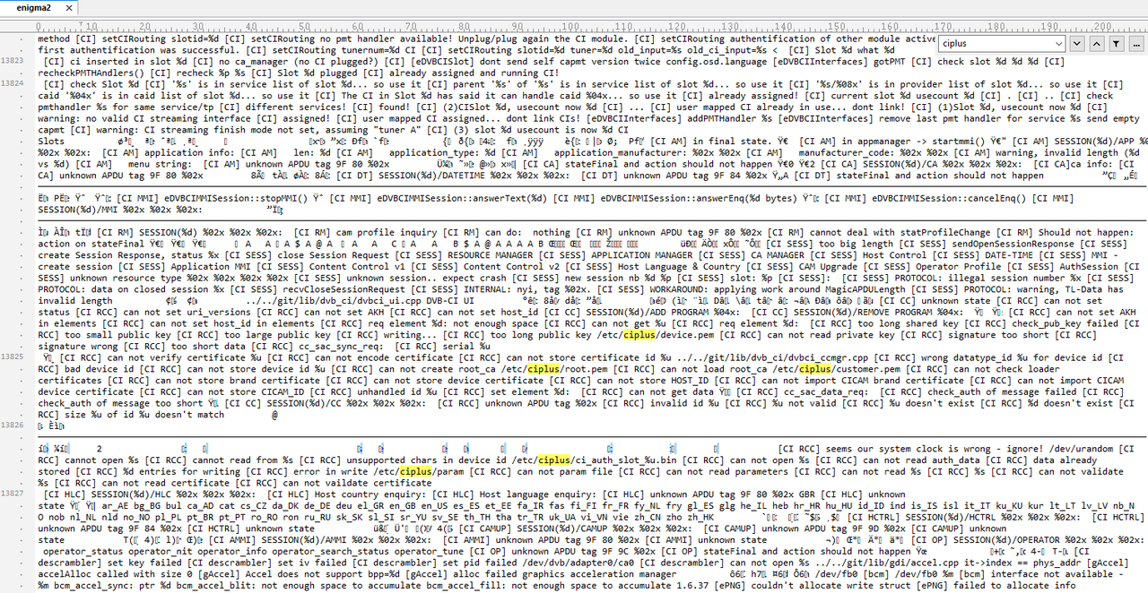

enigma2 ciplus PLi
Ik heb de 4 benodigde bestanden in /etc/ciplus en dat werkt op officieel ondersteunde OpenPli ontvangers prima. In de DM920 versie van OpenPli 8.1 werkt dat niet (er komt geen authorisatie op gang). Direct de melding ‘uw TV is niet geschikt voor deze module’…
