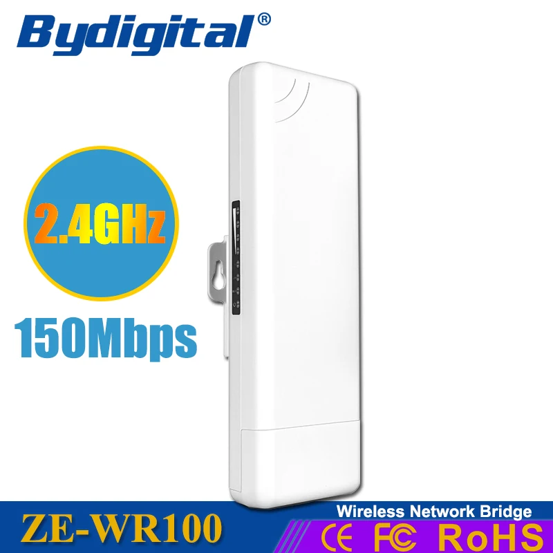

Het zal wel weer aan mij liggen, ik heb een accespoint en die wil ik instellen, maar na het ingevoerde IP-adres krijg ik de melding: 'Deze pagina kan niet worden weergegeven"?
Ik doe alles volgens de manual, maar geen resultaat.
Alle lampjes branden op dat ding, dus welke fout maak ik?
Heb je hem wel aan een UTP kabel hangen? Kan zich ook handelen om een teruggestuurd apparaat waarvan het ip verandert is, in dat geval het beste even het toestel resetten, daar is als het goed is een knopje voor.
Anders aan de UTP kabel hangen en in je router kijken welke ip adressen zijn uitgedeeld, goede kans dat je dan het juiste ip wel kan vinden.
Als dat niet helpt heeft ie vermoedelijk een vast ip wat niet in jouw netwerk segment ligt. In dat geval even rechtstreeks met de laptop verbinden met utp kabel en je laptap ook in dat segment zetten op een ip adres en dan op die manier benaderen.

@Scubadiver, ik mag geen reclame maken, maar het is een Bydigital ZE-WR100.
Gekocht bij onze vrienden in China.
Maar om toch te vragen of we dit samen kunnen aansluiten stel ik even weer een paar vragen, want hier snap ik dus geen drol van. :stupid:
Ik heb dus een accespoint gekocht in China, en wil dit ding aan de praat hebben, en lees dus dingen als dit
Maar wat vul ik allemaal in met de gegevens die in de manual staan die bij dit ding zit De ZE-WR100
Hij heeft volgens mij een vast IP-adres, en valt dus blijkbaar bij mij buiten de range?
IP-adres die in het boekje staat: 192.168.188.253
Wat vul ik in bij de TCP-IP V4, en moet dit ook bij TCP IP V6?

De AP zou dus 192.168.188.253 moeten hebben.
Dan geef je de laptop de volgende vaste instellingen voor ipv4:
IP-adres: Een ip binnen dat segment, welk maakt niet zoveel uit, pak maar 192.168.188.10
subnetmasker: Is een klasse C dus altijd 255.255.255.0
Standaardgateway: Die is er niet, maar handig is dan je pc meteen naar de accespoint te laten verwijzen, vermits dat ip klopt
Gebruik hier voor 192.168.188.253.
Als de AP hier niet op te vinden is op dat ip, kun je ook 127.0.0.1 als gateway gebruiken en dan testen.
Voorkeurs DNS server 127.0.0.1 want een andere heb je immers niet als je de AP rechtstreeks op je pc of laptop aansluit.
Dan zou je in de config van je AP moeten kunnen, noteer het mac adres, schakel het ding op DHCP en zorg dat het ding een ip gereserveerd krijgt in je router voordat je hem opnieuw aan sluit.

Als je de utp kabel op laptop direct naar dat accespoint in lan laat gaan kun je inloggen via 192.168.188.253 in je browser in te voeren.
Dan kun je het ip adres intern veranderen naar ip adres wat routen range aankan.
En verder hoef je niets in je eigen router te varanderen of aan te passen.
