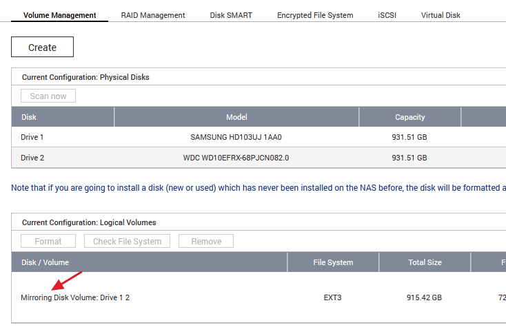

Het is een QNAP, die heb ik hier ook, je moet dan in de app bij het Volume kunnen zien welke raid het is.
Een 2-bay qnap is geen hot-swap bij mijn weten. Dus uitzetten, linker schijf uitbouwen (want die is stuk), nieuwe schijf er in bouwen en dan weer aanzetten.
Ik zal mijn Qnap even aanzetten en zien of ik een screenshot kan maken.
Oke hij is gestart.

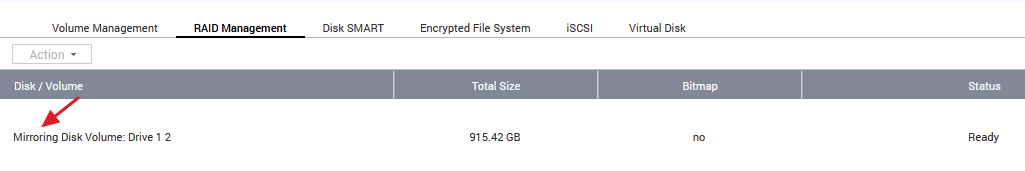

Je gaat naar Control Panel -> Storage Manager, daar zie je de schijven al als het goed is.
Dan klik je op tabblad "Raid Management" en krijg je zoiets te zien:
Dat "mirroring" betekent dus Raid 1.
Staat trouwens ook bij Volume Management onderaan de pagina.

Wel storage and snapshot. Open ik die dan kom ik uiteindelijk in scherm zoals hierboven geplaatst daar staat idd raid1 met hdd1 ......

Heb nog ff dat plaatje bekeken en de tekst schijf id was maar voor de helft zichtbaar maar met de muis erop verschijnen beide HDD's voor Raid1
