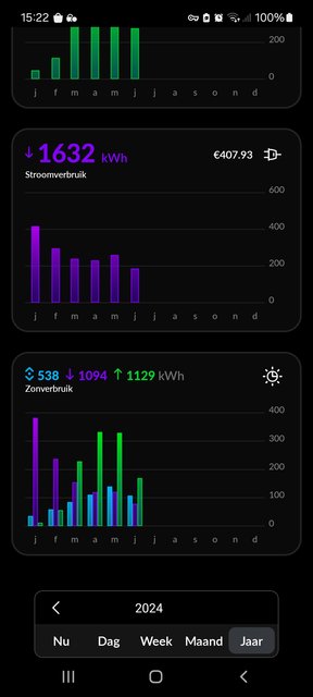

@ Jan, heb hier zelf de pro versie van Home Wizard, werkt echt goed, kan precies zien wat de panelen opgewekt hebben, wat ik teruggeleverd heb aan het net en wat ik zelf gebruikt heb voor de meter.
Panelen hebben opgewekt dit jaar tot nu toe 1667 kwh. (blauw en groen)
Stroomgebruik 1632 kwh op meter . Paars
Blauw zon verbruik zelf opgemaakt 538 kwh.
Groen teruggeleverd aan het net. 1129 kwh.
Totaal paars stroomverbruik 1632 - 538 (gebruik voor de meter) = 1094 kwh.
Sta dus na salderen 1129 - 1094 = 35 kwh in de plus. (heb hier nog geen last van terug leverkosten
omdat ik nog een lopend vast contract heb.)
B.
