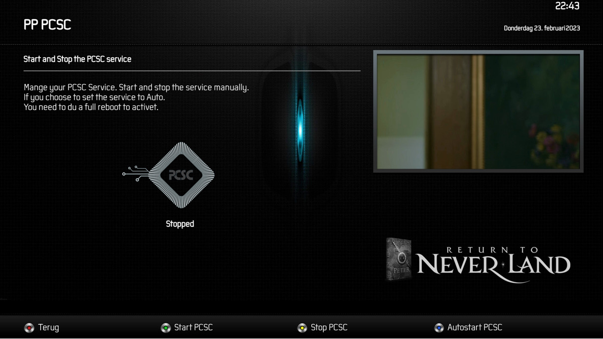

Seagen heeft zelfs een speciaal tooltje gemaakt (Beta) om de PCSC drivers in en uit te kunnen schakelen.
