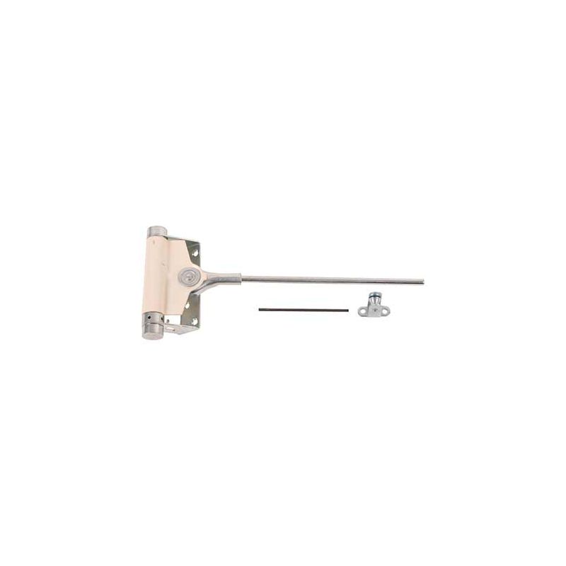

dat is een pneumatische gaat als het goed is wat rustiger
nog 1
deze kun je op sterkte stellen
maar zo te zien draait de hordeur naar binnen.
Dat klopt, hij draait naar binnen toe open. Dat moest wel, want de tuindeur draait naar buiten toe open en daar tussen in kun je niets hangen.
Ik vraag me af of die deurveer wel de deur echt dicht duwt. Die deursluiter met pen heb ik eens over gedacht alleen hoop ik dat het kan want zoals je ziet is dat stukje hout waar ik hem tegen op moet zetten niet van het dikste en niet van het stevigste.
En hij kan niet gemonteerd worden zoals afgebeeld is. Want hij moet al links tegen dat hout. Staat hij dan niet al op spanning om mee te beginnen? Want die dingen worden meestal recht op het kozijn direct naast de deur geplaatst waar de scharnieren ook zitten. En niet haaks op de muur waar in feite mijn soort van kozijntje zit.
Tenzij je dit helemaal kunt afstellen. Op zich zou dit wel een betere oplossing zijn want die zou ik dan in het midden kunnen monteren eventueel. Hmmz... eens over nadenken.

Ik had er ook nog twee gevonden.
daarvan kun je het staafje op een andere plek zetten. Nadeel is dat de zomer al weer half voorbij is voordat het ding hier is. Heb nu al een bestelling van begin januari die hier eind januari in het land is aangekomen en die ligt nu dus al bijna 2 maanden bij de douane hier.

deze zou vermoedelijk ook wel geschikt zijn omdat het een heel lichte deur is. Vermits hij ook haaks te monteren is.

Ik denk dat het toch een veer gaat worden. Want zojuist heb ik die van de eerste link gekocht bij de Praxis, en die bleek wel net goed te zijn met de juiste kracht. Maar daar waar ik hem dan monteren moest.... dan ging de hordeur niet meer ver genoeg open want die draait naar binnen.
Dus geprobeerd op de andere deur, een gewone tussendeur, maar dan stond er teveel kracht op, dus ding maar weer teruggebracht.
Dat betekent dat die andere deursluiter, de Piccolo, hetzelfde probleem gaat veroorzaken, dus denk toch een veer tussen de twee deuren in. :)

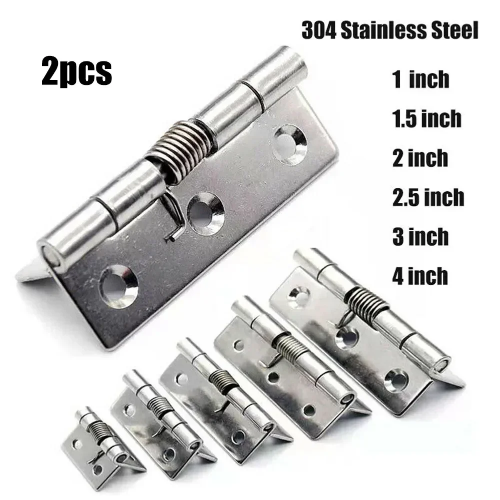

Ik heb het gedaan met 2 simpele trek veertjes.

Vandaag trouwens een veer gevonden die geschikt zou moeten zijn.
Morgen even een paar schroefjes en twee rondellen regelen en dan eens proberen. :)
