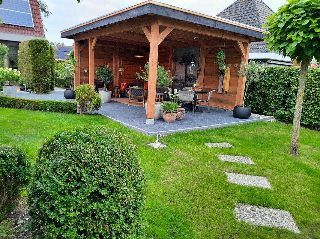

De verbinding van de de schoor op de paal heb ik gedaan met houten pennen en niet in de balken.
Dat was me te zwaar om te doen.
Ik zal daar daar straks nog even een foto van maken.
Ik ben geen timmerman en dat douglas hout is moeilijk.
Je hebt iets pas gemaakt legt het weg en als je het later weer pakt past het niet.
Ik zie dit ook een beetje om het timmer vak te leren begrijpen.
Hier kun je de houten pen goed zien.
Het gat in de staander en in de schoor boor je met 3mm verschil en dan trekt hij de schoor stevig tegen de paal.
Erg knap! Mocht ik ooit nog eens een overkapping moeten bouwen, dan zal ik die techniek ook eens proberen. Of het douglas gaat worden weet ik niet, Zo geweldig vind ik die houtsoort niet, hoewel de kleur fantastisch is in combinatie met zwart zweeds rabat. Het bewerken is een crime.

Ons tuin huisje is klaar.
Nu nog een wat verwarming er in voor de wat koudere dagen.
Mijn vrouw had een infrarood terrasverwarmer besteld en die zou ik vandaag even plaatsen.
Toch maar niet gedaan na het zien van de constructie maar even de handleiding gelezen.
Die was niet echt duidelijk maar kwam er al gauw achter dat het geen aanrader is voor een houten wand.
Nu maar even kijken voor iets anders.

Het nadeel is dat infrarood te warm wordt voor een houten wand.
Een op een statief of eentje die hangt kan je wat verder van de houten wand plaatsen.
Een statief is vragen om problemen. Zo'n ding kan per ongeluk omvallen, eventuele kleine kinderen die aan het statief gaan hangen, met brand als gevolg. Naar mijn inziens niet verstandig in een dergelijke kleine ruimte.
Zelf zit ik te denken aan een zogenoemde 'langegolf IR straler" die hoofdzakelijk gericht staat naar de stenen vloer in het midden van de ruimte...bij mij dan, want ik heb een stenen vloer gekozen.. Dan denk ik aan twee kleinere 600watt exemplaren die verdeeld boven de ingang staan opgesteld om de binnenkomende lucht te verwarmen en tevens de ruimte. De wanden krijgen op deze manier niet gelijk alle warmte te verwerken, wat uitdroging en scheuren van het hout in de hand kan helpen, met alle gevolgen van dien.

We hebben hoogte genoeg ik denk bijna 3m onder de balk.
Verstandige keuze! Ik denk dat ik voor meerderen spreek als ik graag vraag om foto's!
Ik zal morgen eentje maken.
