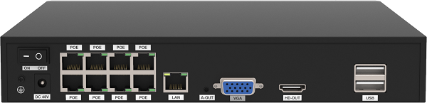

We hebben 8 Foscam camera's rondom ons huis en we zoeken een goede NVR om 24/7 beelden van de camera's op te nemen. We hebben het liefst zo goed/hoog mogelijke resolutie, een hoge binnenkomende bandbreedte per aangesloten (10-15 Mbps) camera en het liefst een grote opslag 8 of 12 TB harddisk. Deze hoeft er standaard niet in te zitten, want veel verkopen de harddisk als extra, Wat ons wel is opgevallen dat er nooit/weinig SSD harddisken worden aangeboden. Maar ja alleen voor opnames is een niet zo'n dure SSD wellicht ook goed genoeg.
We hebben wel eens vernomen dat de Hikvisions erg goed zijn, maar welke is dan de beste keus.
Gaarne tips over welke NVR een goede keuze zal zijn....
https://www.foscam.nl/fna108h.html

Wanneer jouw camera's POE hebben, dan is de bovenstaande recorder de juiste. Netwerkkabel vanaf de recorder naar de camera's trekken en klaar.

Je schreef, dat indien mijn camera's POE hebben dat die foscam NVR de juiste is. Maar wat heeft POE daar mee te maken, want POE gaat toch over spanning via een etherkabel naar een camera. Mijn camera's hebben niet allemaal POE, maar ze krijgen allemaal spanning via de bijgeleverde adapters; m.a.w. elke camera wordt apart en direct van (commercial) spanning voorzien
Veder schrijf je: netwerkkabel van recorder naar de camera's en klaar, maar er zit maar 1 RJ45 uitgang op de recorder.... Ik neem aan dat je bedoelt een netwerkkabel van de recorder naar een router en dat de foscam NVR dan de camera's zoekt in het LAN (of dat je de cam ip's instelt in de recorder)...
De recorder die ik jou aan had bevolen heeft 8 ingangen en is een router/switch op zich waarvan alle poorten POE zijn. Dat scheelt echt een boel werk. :)
Maar wanneer niet al jouw camera's POE zijn dan is dat geen probleem en kun je deze ook op de recorder aansluiten.
Deze recorder is zoals ik net zei, ook een router. Dat wil zeggen dat jouw camera's op een andere netwerkrange komen dan jouw reguliere apparaten, wat ook weer een stukje veiligheid geeft.
De verbinding naar jouw camera's gaat dus via deze NVR en deze regelt in feite alles automatisch.
Ik heb het even opgezocht. De eerste, waar je naar verwees, was de FN108H die heeft alleen maar 1 LAN ingang. De laatste is de FN9108HE; die heeft ook 1 LAN poort en tevens 8xPoE poorten.
Maakt op zich allemaal niet zoveel uit, want al mijn camera’s zijn al bekabeld met mijn LAN verbonden. Ik heb dus die PoE uitgangen in principe niet nodig maar ja, voor die 50 of € 60 meer maakt dat niet zoveel uit.
Ik ga er vanuit, dat - ook al heb je 8 PoE poorten - je gewoon de LAN poort kunt gebruiken voor een verbinding naar je router/switch. En je dus zo de Foscam (LAN) IP-camera’s met de NVR kunt verbinden.
Dat kan zeker. Wanneer je een camera hebt zonder POE dan kun je deze op de POE poort van de NVR aansluiten.
De 48volt word dan als het ware ontkoppeld.
