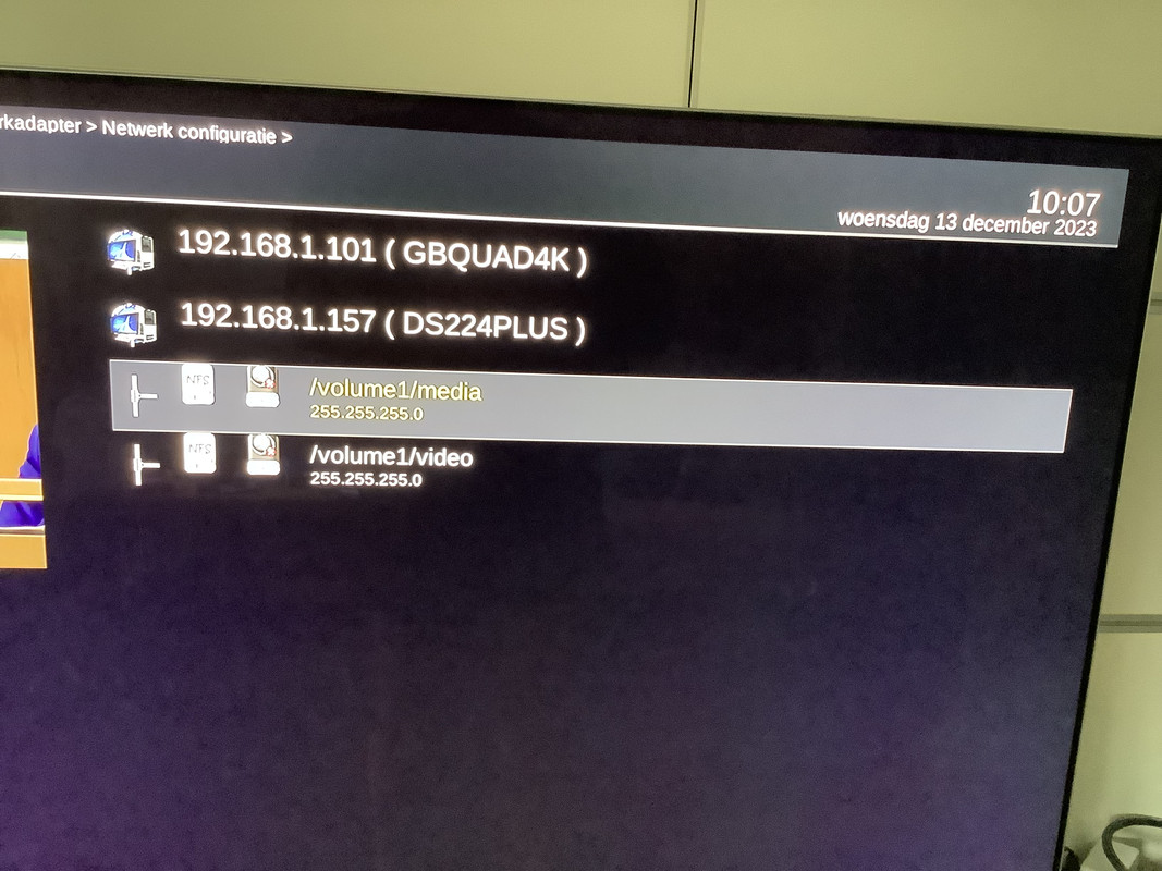

Hij maakt wel verbinding met het netwerk en kan ik de NAS van alle kanten benaderen.
Hij vind de locatie, maar het local mountpoint krijg ik niet gemount.

een wd passport en een nas in je netwerk?
ik zie 2 mappen
media/My_Passport
volume1/media (of video)
of heb je een oude hdd van een Western digital passport in je box hangen
wat mij trouwens opvalt bij #26
1: op de foto is die nfs direct onder de apparaten met ip
2: je hebt subnetmask er onder staan heb ik niet (ook niet als ik nfs mappen zie onder het ip gebaseerde apparaat)
ik heb die nfs pas nadat ik in de netwerkbrowser de ip van de nas open klap
en dan nog als ik verbinding wil MOET ik gebruikersnaam + wachtwoord van die specifieke map ingeven anders weigert de nas me de toegang omdat de mappen op gebruikers nivo beveiligd zijn hier
Dat krijg je van niet luisteren. :)
1.) Zet die schakelaar aan ter vervanging van je HDD want je hebt geen HDD dus dat moet enabled.
2.) Local mountpoint is gewoon fout. Een local mountpoint moet een punt zijn op je lokale device, in jouw geval dus de ontvanger wat al bestaat en waar de NAS op gemount moet worden, maak daar eens /mnt van want DS224PLUS is absoluut geen mountpoint in welke vorm dan ook.

Ik heb het nu een keer of 10 geprobeerd /mnt in te voeren, helaas.
Als ik de box laat zoeken in het netwerk dan vind hij deze instelling dus DS224
PLUS zelf en vult hij dat daar zelf in. Echter bij het vinden staan de vinkjes miet actief en en gebruik als vervanging van de harde schijf ook op niet actief. Als ik deze verander en opslaat dan staan ze beide weer op niet actief. Dit is ook bij /mnt het verhaal.
