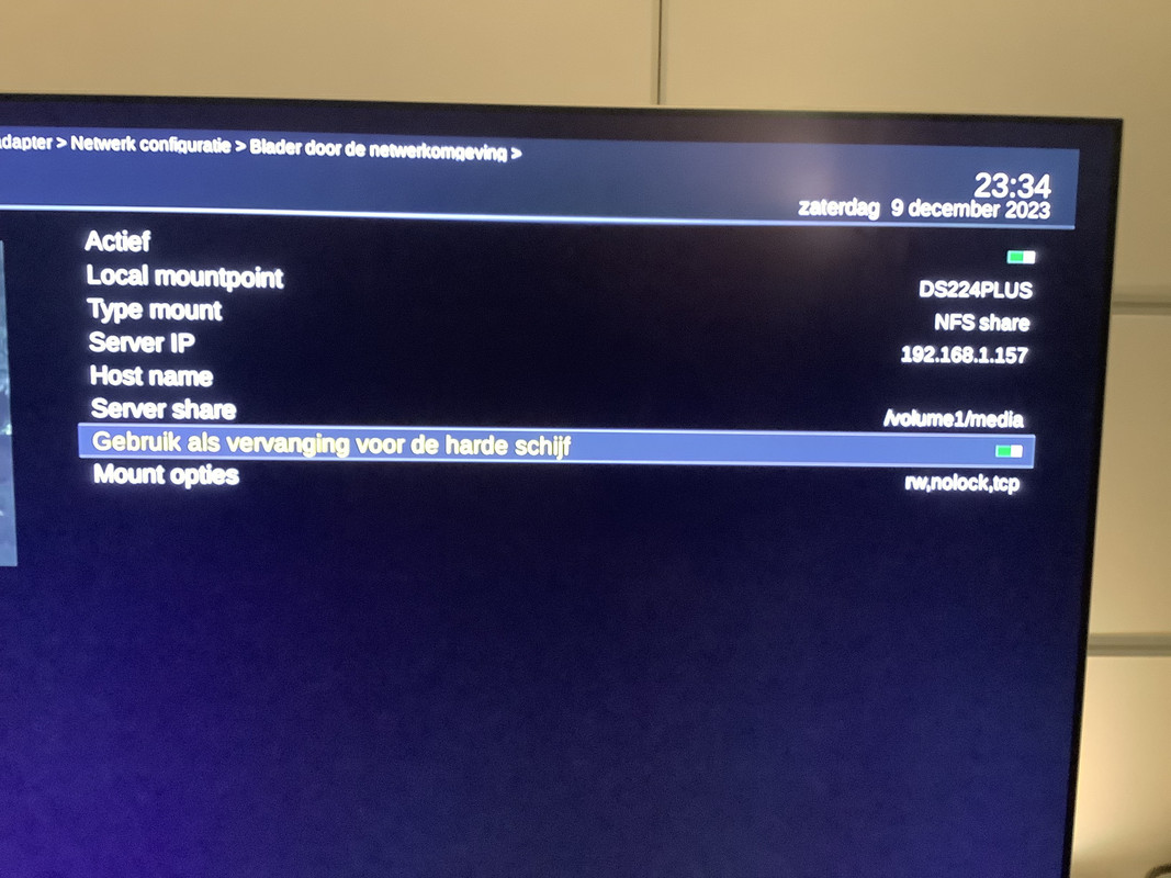

Is er iemand die mij kan vertellen hoe je een NAS aan kan sluiten als opname HDD voor de ontvanger.
Normaal wijs je met het opname pad de locatie aan, echter ik kom er niet door en kan de NAS niet vinden in het netwerk.
Iemand tips?

Ik zou NFS shares gebruiken, dat is makkelijk met het uitdelen van lees/schrijfrechten omdat je dat makkelijk op ipadres/range kunt regelen, je kunt met subnetmask /24 alle apparaten binnen je subnet laten connecten, erg makkelijk.
Ik heb het idee dat het bij local mountpoint fout gaat. Het is de map waar de bestanden naar toe geschreven moeten worden, maar waar zet je de poort gegevens neer of is dat juist niet nodig bij NFS
Volgens mij hoef je dat niet te specificeren omdat NFS standaard poorten gebruikt.
Maaarreh.. moet dat "Gebruik als vervanging voor de harde schijf" niet aan staan? Of staat het aan maar is dit niet groen maar rood als het aan staat?
Ok zie ik staan media/hdd in het lijstje. Dubbelcheck eens of dat inderdaad ook het share path is en evt. ook eens /media/hdd proberen, dus met een voorliggend streepje.

Die had ik uit gelaten want er is nog een harde schijf aanwezig in de box. Ik heb het vinkje aangezet maar helaas.

Local mountpoint is het pad waar je de de mount terug kunt vinden op jouw box
/media/net/'Local Mountpoint' (waar local mountpoint dan staat voor wat je daar invult)
Als je dit mountpoint als harddisk vervanging gebruikt worden de EPG bestanden er ook op gezet, iets wat de box normaal met een interne hdd zou doen.
Omdat je NFS gebruikt hoef je geen wachtwoord op te geven omdat je dit al op de NAS zelf hebt geregeld, je geeft daar de ip-reeks op van de apparaten welke mogen connecten.

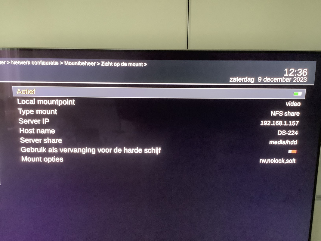

De box laat hem wel zien in de netwerk browser en kan een mount maken maar vervolgens doet ie niks als ik die probeer aan te spreken
Geen id of dat komt omdat ik een ander merk nas heb.
Merk maakt niet uit, NFS is een protocol. Ik heb overigens ook een Synology NAS. Ik denk dan toch dat je ergens iets in de NFS share instellingen niet goed hebt staan.
Stapje bij stapje kom ik naar mijn gevoel verder.
De vinkjes sla ik op zodat ze actief staan maar als ik later terug kom staan ze weer niet actief.
Die moet je uitzetten als je wel een harddisk in de box hebt, maar moet aan staan als je er geen in hebt. Want dan is de NAS c.q. NFS de vervanging daarvoor. Dus deze aan laten volgens mij.
Dat lijkt er op alsof ze dan betreffende hostnaam niet vinden kunnen.
Ik heb dat al heel lang niet meer gedaan. Mischien dat @Tech dat weet, maar moet bij local mountpoint wel de hostnaam staan van de NAS? Moet daar niet gewoon / staan of /mnt of zoiets volgens mij?
De hostname mag je gewoon leeg laten, je hebt al een ip-adres ingevuld.
Local mountpoint is de naam die je geeft aan hoe je de share op de box terug wilt zien, stel dat je die mount alleen voor opname's gaat gebruiken, kan je die bijvoorbeeld 'Opnames' noemen. Dan zie je de mount met die naam in de PVR lijst staan.
Als je al een disk als 'vervangende disk' hebt ingesteld (een interne disk wordt dat altijd) en je stelt een andere externe disk ook als vervangende disk in worden de vinkjes inderdaad weggehaald, er kan maar één /media/hdd in zitten.
Als je een vinkje zet en je hebt geen inderne disk, wordt de mount namelijk ook via een symlink /media/hdd gemount en er kan maar één /media/hdd zijn :)
Daar gaat het mis ik zie de naam niet terug, ook niet als ik naar opname locatie gaat, daar kan ik geen standaard opname locatie veranderen.
