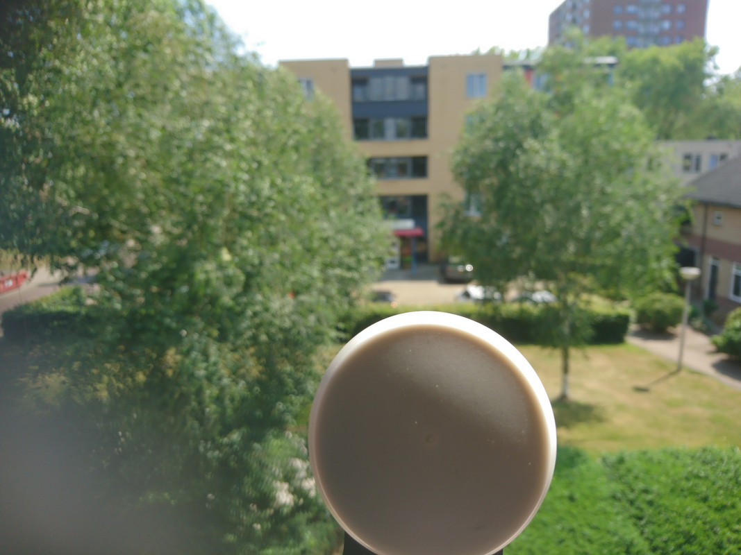

Op eerste foto laat ik zien waar mijn schotel naar kijkt als hij op 7 graden oost is uitgericht.
op de tweede foto is gedetailleerd te zien hoe ik ontvangst heb naar aantal satelieten en hoe mijn schotel vrij zicht heeft. Hier sta ik recht naast mijn schotel.

Dat lijkt recht van voren vrij zicht genoeg zo op het eerste oog. Signalen die van links komen kunnen inderdaad problemen opleveren door de bladeren. Dat zal vermoedelijk in de winter een stuk beter gaan als geen bladeren aan die boom zitten.
Het lijkt mij een kwestie van waar je het liefst naar wilt kijken, zorg dat die satelliet het beste signaal heeft. Veel meer kun je vermoedelijk niet doen.
Behalve misschien schotel meer naar rechts opschuiven voor zover dat nog mogelijk is.

Wat ik zobiezo kan zeggen is wanneer ik de schotel naar recht verplaats heb ik signaal verlies op Eutelsat 7 tot 10% gemiddeld omdat mijn schotel dichter in de buurt van de ene boom komt die recht van de foto staat. Verplaatsen heeft geen nut ik heb al een kritisch punt bereikt waar ik alleen op dit positie het beste en het stabielste signaal heb op alle satellieten die ik wil ontvangen. Eutelsat 7 is belangrijk voor mij omdat ik zoveel mogelijk Turkse zenders zo kan ontvangen. Hotbrid is belangrijk voor mij omdat er paar mooie docu zenders erop zitten en een paar Turkse zenders erop zitten. Eutelsat 10 ontvang ik graag alleen omdat er een leuke radio station op zit voor de rest intreseert Eutelsat 10 mij helemaal niet, maar ik heb een online stream van die Radio station gevonden en tot nu toe kan ik ongestoord ernaar luisteren. Dus Eutelsat 10 zal in principe ook weg kunnen. Eutelsat 16 is belangrijk voor mij omdat daar 3 Viasat zenders opzitten en alleen op dit satelliet, is Turks Audio stream en/of Turks ondertiteling aanwezig op de Viasat zenders . Viasat History Viasat Nature en Viasat Explorer zijn echt goede kwaliteits docu zenders en die wil ik graag kijken :) En op dit locatie heb ik uiteindelijk de mogelijkheid om een schotel te plaatsen waarom zal ik daar niet van genieten? Lekker tv kijken zonder dat een tv zender uitvalt door te overbelaste server of internet problemen! Hoe goed IPTV ook probeert te worden er is altijd kans op uitval en zeker als je naar voetbal kijkt is een uitval ,overbelasting of internet problemen erg vervelend en irritant! Ook Timer recording kun je niet met IPTV dus de schotel zal altijd beter zijn om te nemen!
Parabolia ik woon op de 2e verdieping (begane grond niet meegerekend), de hoogte is 2,5 m x2 dus zit ik boven 5 m als ik me niet vergis. Ook mijn hoogte tot aan de plafond is 2,5 m. Ik weet niet hoe hoog die kleine bomen zijn maar ze steken boven de dak uit. Boven mij is een schuine dak en helaas ik mag de schotel niet op de dak of aan de muur buiten mijn balkon bevestigen helaas dus ik kan alleen mijn balkon gebruiken voor mijn schotel. De obstakel is volgens Dishpointer totaal 50 m of zo iets.

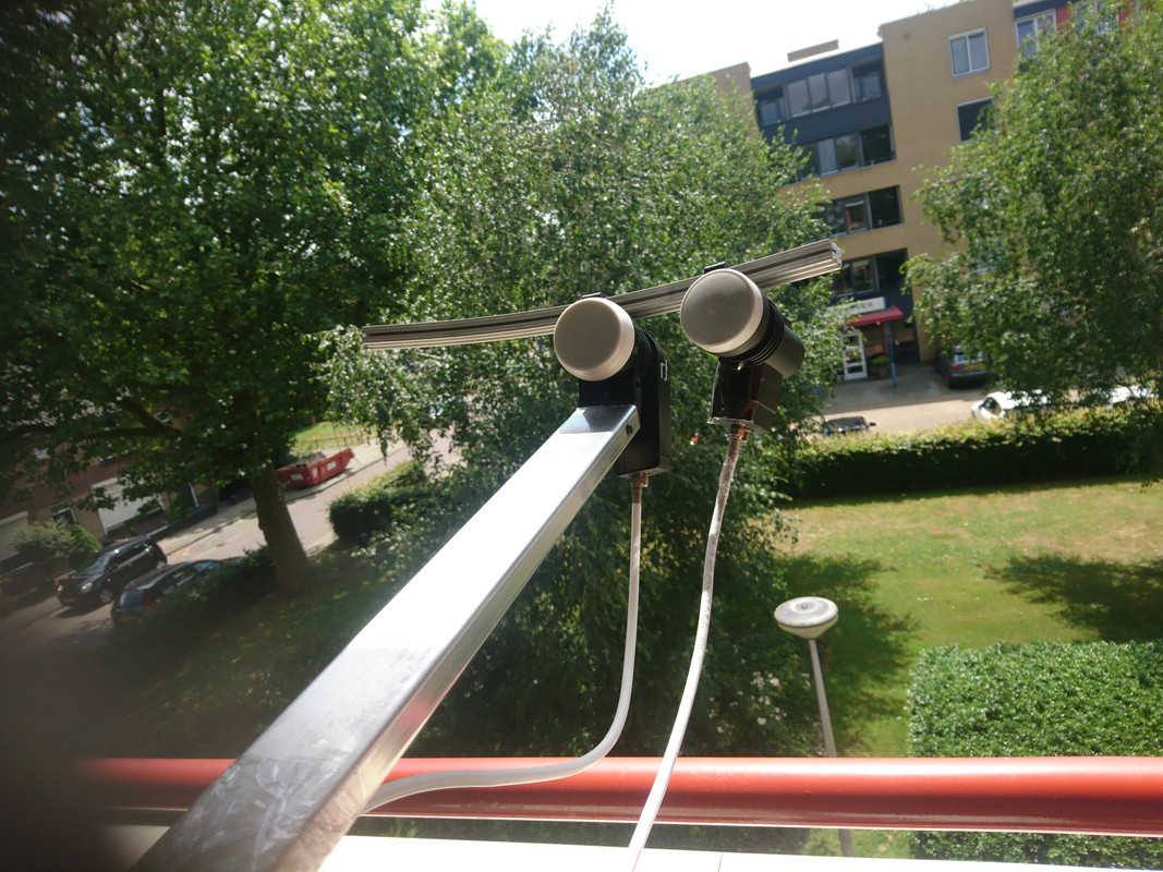

Dit is mijn Sab 4 Lnb Houder.
Mijn schotel is op 7 graden oost uitgericht zoals ik eerder heb aangegeven. Zoals jullie zien is de lnb houder aan de centrale lnb bevestigd. Rechter lnb is voor 13 graden oost.
Ik heb in totaal 3 lnb's . Ik heb 2 erop bevestigd omdat;
* De radio zender die ik luisterde op Eutelsat 10 kan ik ook via internet ongestoord ernaar luisteren dus Eutelsat 10 is overbodig geworden en dus de 3e lnb heb ik eraf gehaald.
* De andere reden dat ik de 3e lnb niet erop heb bevestigd is omdat ik (nog) geen abonnement heb op de Viasat zenders die op Eutelsat 16 zijn en ze (nog) niet kan kijken. In de toekomt wil ik een abonnement nemen op Viasat zenders dat op AntikSat zenderpakket is. Ik moet nog uitvogelen hoe ik aan dat abonnementen kom en hoeveel dat kost per maand/ per jaar. Als er mensen zijn die weten hoe je je kunt abonneren op dit zender pakket hoor ik het graag, het mag ook over privé bericht als men dat prettiger vindt .
Dit is de reden waarom ik de 3e lnb niet heb bevestigd aan mijn 4lnb houder. Ik ga ervan uit dat het nu duidelijk is en dat men niet ernaar gaat vragen waarom ik niet meerdere lnb's erop heb bevestigd!
Mensen die een 4 lnb houder hebben en gebruiken, ik wil nu van jullie vooral weten heb ik mijn lnb houder goed geïnstalleerd? Zo nee , hoe hebben jullie het gedaan , had ik het mischien anders moeten instellen en heeft jullie centrale lnb last van opgebouwde druk i.v.m 4lnb houder met x aantal lnb's erop bevestigd. Ik hoor het graag van jullie.
Zoals ik al eerder zei zoals het op mijn foto is ontvang ik opdit moment op Eutelsat 7 met de beste tp 58% signaal , Hotbrid 13 met de beste tp 61% signaal en wanneer 3e lnb is bevestigd, op Eutelsat 10 op de beste tp heb ik 35% Signaal en op Eutelsat 16 met de beste tp heb ik dan 31% signaal.

Hoi.
Als ik de zoekmachine (klik) raadpleeg, dan krijg ik volgende plaatje te zien:
iu
Daarmee is meteen duidelijk dat de houder een 1 op 1 vervanger is voor de 1 LNB houder die je nu gebruikt.
Het is ook duidelijk dat deze houder geen LNB op het brandpunt van de schotel ondersteunt, omdat daar de koppeling met de buis al zit.
Omdat de ring wel met een offset op de rail gezet word, kom je wel een eind in de buurt (daar is die offset uiteraard ook voor gemaakt).
Wellicht kun je daar wel precies goed mee uitkomen, dat kan ik op deze foto niet zien.
Wat belangrijker is, is dat je dus inderdaad de houder niet juist gebruikt.
Op jouw foto is te zien dat je de ruimte aan de LNB "toeter" hebt gebruikt om de 2 houders achter elkaar aan te monteren.
Maar het is de bedoeling dat de LNB op de juiste afstand komt (dat brandpunt dus), en dat is instelbaar door de LNB naar voor of naar achteren te schuiven als dat nodig is.
Maar in jouw geval kan dat dus niet.
De andere LNB's komen zo ook niet helemaal goed uit, en ik garandeer dat je dat gaat merken.
Verder lijkt het op jouw foto alsof die 2e LNB te ver naar boven kijkt, hij lijkt achterover gekanteld.
Ik weet niet of dat echt zo is, of dat dat gezichtsbedrog is.
Het beste advies dat ik je kan geven, is deze oplossing te gebruiken op de wijze waarvoor deze gebouwd is en niet zelf te gaan knutselen.
Ik heb niet verder gezocht of er ook iets van een gebruiksaanwijzing voor het ding is.

Ik weet dat mijn rails omgekeerd is maar alleen zo heb ik wel de beste singaal op de satellieten waar ik naar kijk. Hoe ik dat weet is omdat ik het op de originele manier het al heb uitgeprobeerd! Maar ik zal het voor jou het opnieuw proberen ook ga ik proberen om de schotel uit te richten op 13 graden en aan de rails ga ik lnb voor 7 graden plaatsen kijken hoeveel signaal ik ga krijgen op 7 graden oost. Ik zeg je alvast het zal geen singaal winst opleveren gezien mijn positie en net als Black Tiger het zegt echt veel kan ik veder niks doen maar ik zal het proberen. Ik laat je weten van de resultaten.
