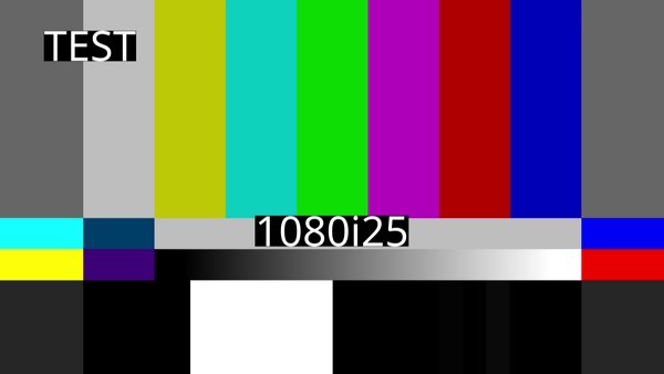

RTR Moldavië eindigde op 4.8E
Het Moldavische kanaal RTR Moldova is niet meer beschikbaar vanaf de Astra 4A- satelliet (4,8 ° E) vanaf 9 januari 2020 . De overdracht werd uitgevoerd in HD zonder codering (FTA) met een frequentie van 12.734 GHz, pol. H (SR: 3600, FEC: 2/3; DVB-S2 / 8PSK).
men zend nu een testbeeld uit

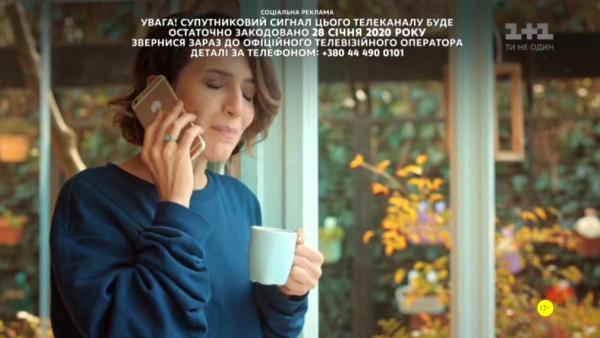

Mediagroep 1 + 1 Media kondigt de vertraging aan in de datum van satellietcodering van Oekraïense FTA-kanalen van 20 januari tot 28 januari 2020
ook is in de text op de zenders de datum nu van 20 in 28 veranderd
zie afbeelding
