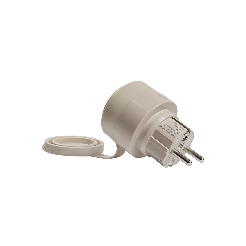

Wie is Shelly? Is dat een github repository of een homeassistant addon of... ?
Ik meen dat het nu een addon is die heel veel kan aansturen….
Wellicht voor de buitenboel handig….
Gelukkig heb ik geen buitenboel, best duur voor zo'n stopcontactje. Een Zigbee of Tuya kost gemiddeld een 8 euro.
Als ik Shelly hoor moet ik aan die van Sterk denken. 🤪 Fijn paard. :sex:
