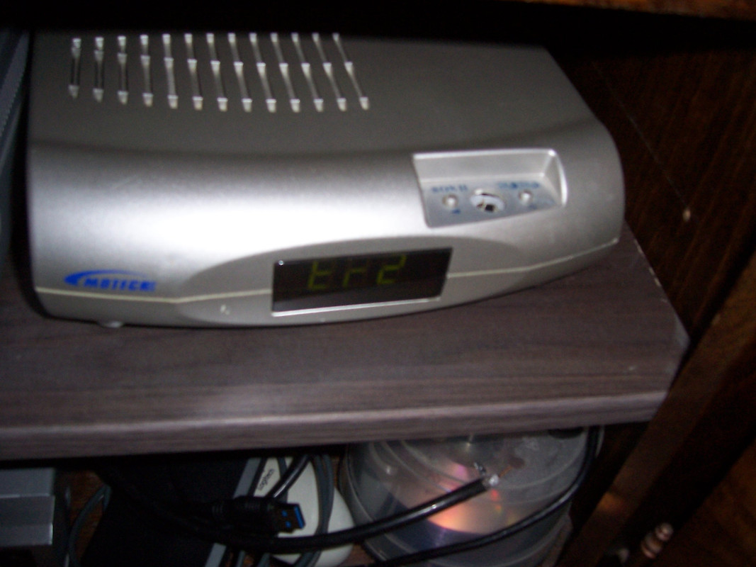

Als de sateliet ontvanger aan zet staat op het moteck kastje display eerst p02 en er na blijft er er2 op staan .

Het zou kunnen dat de actuator is vastgelopen, heb ik ook eens gehad. Dan geeft hij diezelfde foutmelding aan.
Dat ligt meer voor de hand dan dat het Moteck kastje stuk is.
Je zou met een 12v voeding de actuator kunnen testen of hij nog wenst te bewegen of niet. Zoja, dan is het de Moteck, zonee dan is de actuator stuk.

Uit de Motek hoort 36V te komen op het moment dat je die aanstuurt, er worden dan direct pulsen terug verwacht, als die niet komen krijg je een error melding en dat zou die error 2 bij jou wel eens kunnen zijn.

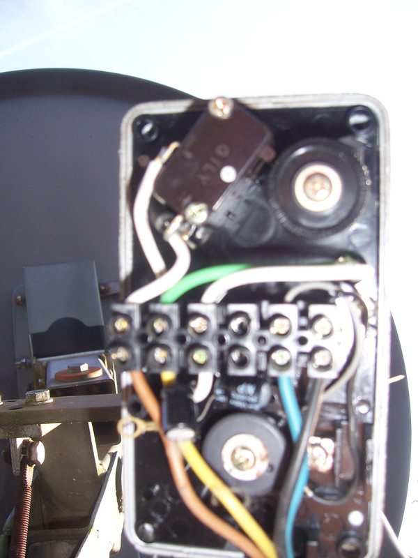

Hallo Mensen .
Ik heb de actuator getest met een12 volt voeding .
De actuator draait niet .
Moet de actuator compleet vervangen worden ??
Of iets achter in waar de draden zijn aan gesloten ??
Zie de foto van de achterkant waar de draaiden zijn aangesloten .
schakelaar boven in is je puls gever
een draad kun je herleiden naar bruine kleur uit
2e van de schakelaar kan ik niet met zekerheid zien
de rest lijkt me zwart en blauw voeding
maar hoezo 12 volt?
is de motor 12?
en zou voor dat je die spanning er op zet toch ff die stuurkast los halen
schotel zit niet vast geroest op het draaipunt?
Hallo Sat-ed .
Ik heb het kapje aan de achterkant van de actuator er af gehaalt
in de binnenkant van het deksel stond wat de draaiden zijn van de motor .
Iemand vertelde mij je kunt er 12 volt spanning op zetten .
Om te kijken of de actuator nog draait .
Dat heb ik gedaan .
Maar de actuator draait niet meer .
Dus moet ik een andere actuator ???
Of alleen een onder deel ??
De actuator / motor is 36 volt .
Wie weet wat ik het beste kan doen ??
36 volt er op zetten? Motortje uit elkaar halen? WD40 op het asje spuiten en zorgen dat dit in het motortje gaat lopen? Kruipolie?
