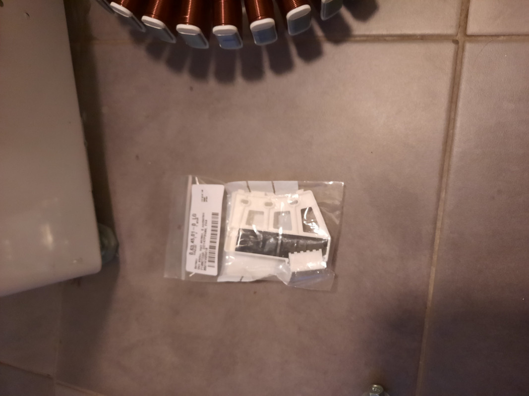

Klein verslag van de reparatie.
Je haalt de stekker van de machine uit het stopcontact om het ook nog na te kunnen vertellen.:LOL:
En de aan en afvoer van het water afkoppelen. (Om de vrouw uit de gordijnen te houden.)
Achterkant demonteren en na de herstel werkzaamheden weer terug plaatsen.
Stator demonteren
Rotor demonteren
Dit onderdeel is gemonteerd op de rotor en die heb ik vervangen.
Probleeem was na het starten zag je te trommel 2x heen en weer bewegen (hele kleine beweging) en de de melding LE.
Volgens het boekje motor overbelast en wacht een 1/2 uur en probeer het opnieuw.
In mijn gedachten kon dit niet als de machine net wordt gestart.
Toen in het wiegelen zag ben ik verder gaan zoeken en heb ik dit onderdeel vervangen.
En 20 minuten weer een werkende wasmachine.

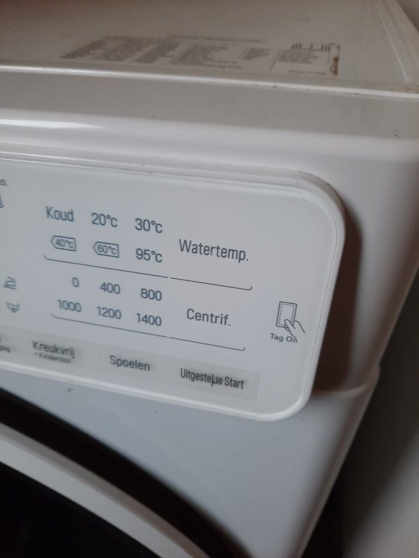

Dat zal het werkt via een app Dr.z
De sensor ziet beweging en als die stuk is wordt de motor niet meer aangestuurd.
Tag On daar hou je de mobiel voor en dan maakt hij contakt via de NFC antenne van je mobiel.
